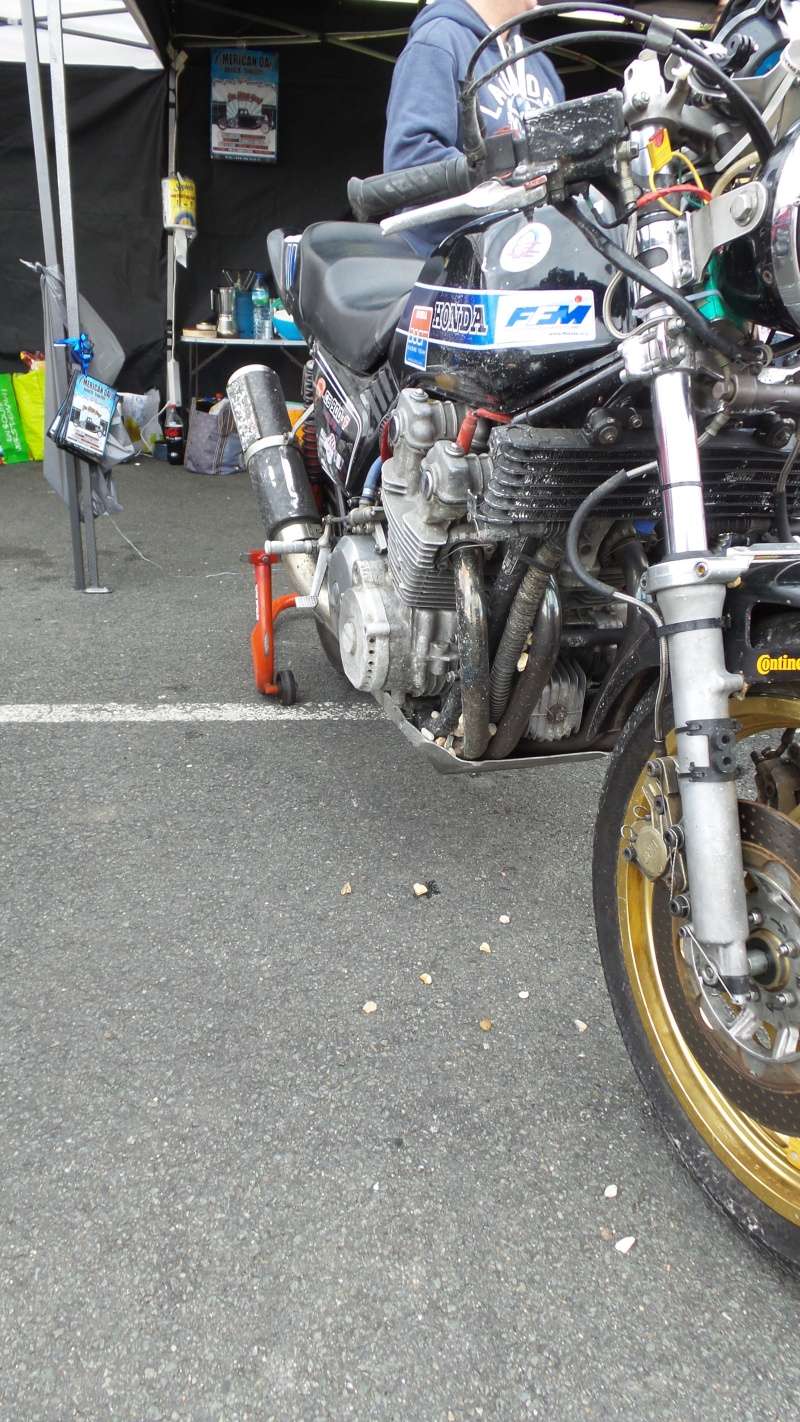

MessageSujet: Re: Mamie Hornet   Sam 26 Déc 2015, 20:55
un peut de découpe et de résine et hop un joli baque pour aller avec les nouveaux collecteurs,,,

MessageSujet: Re: Mamie Hornet   Sam 02 Jan 2016, 16:08
il se monte presque impeccablement en ce griffant sur le cadre!!!...
une ou deux retouche mais je pense que ca va passer prochaine étape test sur piste,,,

Date d'inscription : 24/03/2008
MessageSujet: Re: Mamie Hornet   Sam 02 Jan 2016, 20:18
Pas mal, il épouse bien, même plus il moule bien, voir érotique, je trouve ça beau !

bien moulé c'est ça ?

sandro a écrit:
un peu de découpe et de résine et hop...
Tu n'aurais pas quelques photos de la fabrication ?

olidelac a écrit:
O.
scratch
si si bien sur et j'avais même cru les avoir mises,,,
je n'ai pas fabriqué le sabot c'est un de chez Mr ROFIDAL
après une première approche des découpes a faire je fais tourner le moteur pour faire ramollir le polis et ressortir les courbes des tubes :
une fois les courbes trouvées et ouvertes je couvre les tubes avec du film bulle pour avoir du jeu que je couvre de ruban adessif à carton
je couvre aussi d'adessif les zones que je veux fibrer pour que le sabot griffe le cadre et pour rallonger des zones comme sous le PSB :
une couche de mate de verre et la base et faite reste une couche de tresse en renfort sur le tour et une finition à la paluche!!!...

MessageSujet: Re: Mamie Hornet   Dim 03 Jan 2016, 19:51
Merci pour les photos.
Astucieux, le moulage directement sur la bête, et surtout, très astucieux le tracé des courbes par la bête elle-même !

A ce stade, continue la finition et prend un moule qui te permettra de sortir d'autres pièces.

MessageSujet: Re: Mamie Hornet   Lun 04 Jan 2016, 21:57
beau travail ,avec les moyens du bord , bravo !
tu va le peindre avec une peinture haute température? scratch
sinon ,avec l'échappement , ça risque d'être ,
jaune devant et marron derrière ! clown

Oh p..., le boulot ! ! !
Avec les originaux de cacajou sous les yeux, je comprends ce que tu as fait.
Le 1 et le 4 sont des droites ; le 2 et le 3 sont des gauches.
Tu as fait traverser les axes de papillon : donc tu as refait les axes.
Il me semble que tu as éliminé les commandes de starter : tu as gardé les volets de starter ou pas ?
Par contre, je ne vois pas quel est ce « gros travail » que tu as fait sur la fixation des câbles du 2.
Le passage de l'essence du 2 vers le 1 me paraît difficile à réaliser en perçant : ce ne serait pas plus simple d'alimenter le 1 par son entrée d'origine (qui est du côté gauche = à droite sur la photo) ?
(en tout cas, c'est ce que je vais devoir faire sur ma MF - reste à trouver la méthode pour tenir la durite dans le trou).
Pourquoi y a-t-il une double platine avant ? Les percements ne correspondent pas entre la platine BO et les carbus CX ?
La vis de ralenti : j'ai compris que la platine avant de BO gêne pour la vis d'origine des CX, mais tu es un puriste : moi je l'aurais faite tourner quand même !
Félicitations !
