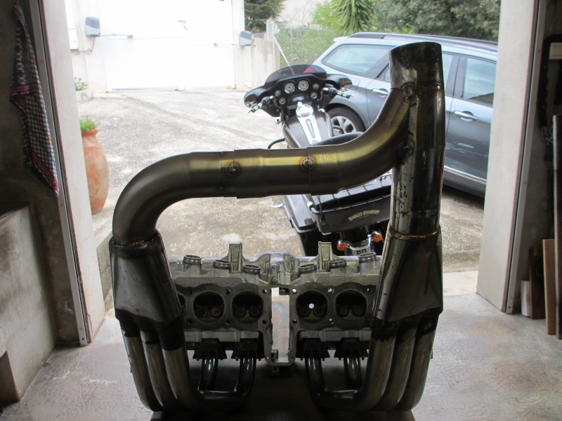

| Bon, pour le son ça s'approche, pour l'image encore quelques photos................... Aujourd'hui pointage de l'échappement. Demain soudure et ajustage du silencieux MIG d'époque !! J'ai refait les supports moteurs avant. Le châssis avait bougé de 5/7 mm à la soudure malgré le " marbre " de bridage. Du coup, ils sont démontables !! J'ai fait faire des support de phare en découpe jet d'eau. C'est beau et beaucoup moins cher que les faire usiner. Je devais récupérer les éléments chez mon peintre mais il a pris du retard. Va falloir encore attendre................Pas de réservoir, pas de mise à feu A pluche et bon weekend à tous | |

| Échappement terminé | |

| il passe pas un peu trop bas???... | |

ha, au fait , si tu y pense , monte un pignon de sortie BV ! Merci du compliment Le pignon est à l'usinage. j'ai du le déporter de 5 mm car trop près du bras oscillant. | |
