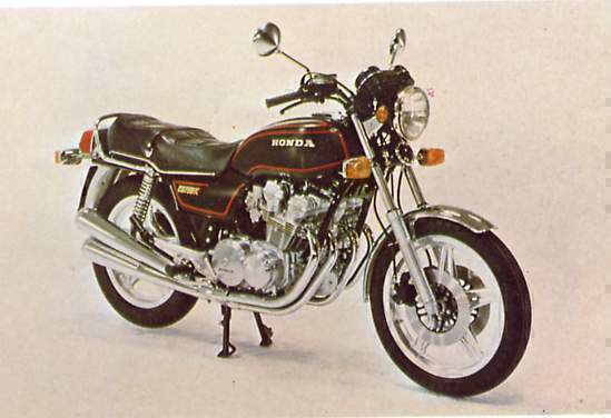

MessageSujet: Re: amortisseurs cb750kz   Dim 31 Juil 2016, 23:25
Autre question à se poser, cette bécane est-elle entièrement d'origine?
sur les photos officielles la roue arrière est près du sol ;
http://anciennes-en-piste.motards.net/t1917-l-histoire?highl

MessageSujet: Re: amortisseurs cb750kz   Lun 01 Aoû 2016, 09:59
D'origine est semble déjà ne pas avoir beaucoup de marge sous la roue arrière.
Sur le manuel d'atelier je n'ai pas la longueur des amortos,
