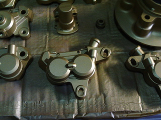

| Bonjour, quelles nouvelles sur avancement de la PIONEER. A ce jour, moto en pièces, hier poser moteur sur table pour la mise en place dans le cadre. Le cadre est peint ROUGE de chez ROUGE, polyester prés a peindre, ayant reçu la peinture hier, le retard est immense, la partie travail avance, la partie achats pièces. HEU. c'est la le coté obscure de la force. Les jantes on reçu un premier voile doré. CML égal présentation sur table. PHOTOS au remontage. A BIENTOT Voila le petit problème sur les étriers avant , que j'ai récupéré. Bricolage du dimanche?.. ICI repeint pour la présentation, je verrais pour changer ou recharger alu. Et comprendre le savoir du comment, disque surement trop grand alors le gus a juste bricoler les étriers, qui était montés avec des vis poillon de quincaillier du coin. Bien sur piston grippés, j'ai effectuer les démontage avec la méthode BRÛLIS ! EFFICACE ET RAPIDE cette méthode, | |
