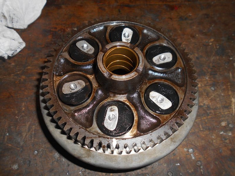

| Hello les d'jeun's . Histoire de changer , j'ai une question à la C... Les 500 four possèdent 6 amortisseurs caoutchouc entre cloche et couronne . Trouver une cloche neuve , vaut mieux ne pas y penser . Une occasion , oui , mais surement avec les caoutchouc aussi cuit . Sur le net il y a moult fournisseur divers , mais aucun ne donne les dimensions . Voici ceux des 500 four Diamètre 28 mm Épaisseur 11 mm. Reste l'empreinte du tenon qui risque de ne pas être identique . Demander les dimensions au fournisseur c'est peine perdu , il ne veut pas ou ne sait pas . J'ai quand même fais un essai avec un commandé au hasard. Il ne fait que 8 mm d'épaisseur et 29,5 en diamètre , ça ce n'est pas gênant en forçant un peu et ça donne un montage bien serré . En haut le neuf , légèrement en retrait de 3 mm . Est-ce gênant pour le fonctionnement ? , je ne le pense pas vu que la plaque de fermeture est en pression sur la couronne . En bas un origine . Si vous savez ou trouver les origines ou les mêmes je suis preneur . Merci | |

En haut le neuf , légèrement en retrait de 3 mm . Est-ce gênant pour le fonctionnement ? .../... C'est même normal. Quand ton caoutchouc est poussé par sa périphérie lors de l'entraînement de la cloche, la matière bouge, le diamètre diminue mais l'épaisseur augmente. Le jeu de 3 mm absorbe cette variation d'épaisseur. Si tu as besoin de faire des retouches sur des pièces achetées au hasard, ce genre de caoutchouc se rectifie assez facilement à la lime électrique, voire à la disqueuse avec des disques à lamelles. Ca fume, ça fait de la poussière mais ça s'usine. | |

| Merci Jérome ça m'encourage à les monter , mais alors , pourquoi ceux d'origine sont-ils plus épais ? | |
MacPepR Sérial Posteur
Nombre de messages : 1090 Age : 65 Localisation : Arnouville lès Gonesse (95) Date d'inscription : 25/02/2010
| Sujet: Re: Amortisseurs de cloche Lun 14 Aoû 2017, 09:49 | |
| Plus épais, mais moins que leur logement quand-même, non ? | |
cacajou Posteur Maniak
Nombre de messages : 5162 Age : 72 Localisation : sud de Paris Date d'inscription : 11/11/2011
| Sujet: Re: Amortisseurs de cloche Lun 14 Aoû 2017, 10:00 | |
| A peine , je dirais de l'ordre de 0,5 mm | |
