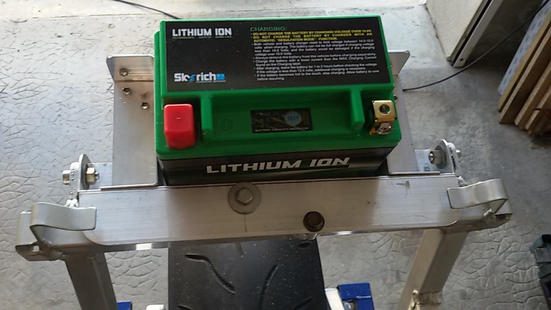

| Bon, du coup la rampe d'injection est complète Cette pu... de cible est enfin arrivée La voici greffée sur son arbre Le support de batterie sous la selle J'ai trouvé ça sur Aliexpress. Toutes les fonctions nécessaires et prix très correct. Encore une petite avancée | |

| Sujet: Re: Une bizza nommée GS6RR Dim 31 Mai 2015, 08:59 | |
| Ça ne va pas tarder à pétouiller | |
