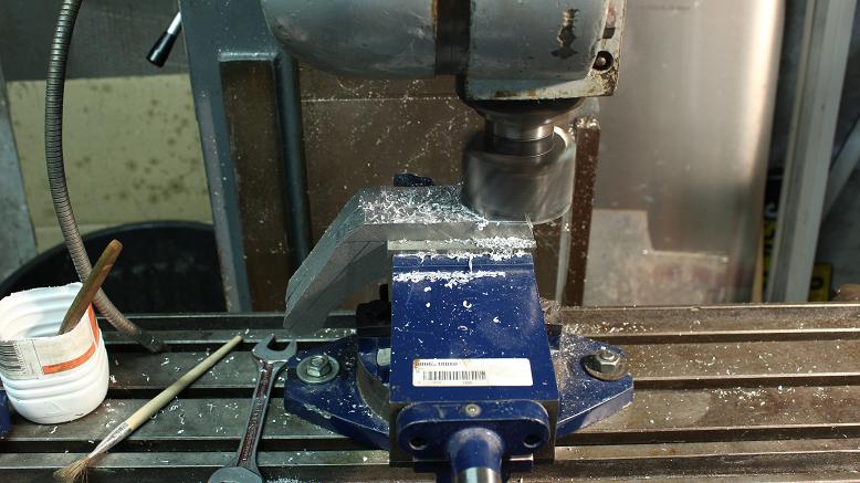

| Sujet: Fabrication des pattes de freins avant Sam 14 Déc 2013, 13:04 | |
| Encore beaucoup de copeaux sur cette partie du projet. Avec la fin de ce gros morceau, le « train avant » est allé … de l’avant. Disque en place, un des bon vieux étriers Lockheed est présenté. Si je ne les avais pas eus à ma disposition, je pense que j’aurais opté pour autre chose, car leur configuration n’est pas terrible. Au moins auront-ils la touche très « vintage » qui sied si bien à une moto de VMA. Signalons au passage que le règlement technique n’autorise que deux pistons maximum par étrier. Ca commence mal. Le décalage entre fixations de l’étrier et oeillets de fourche est dans le mauvais sens. La patte de liaison devra adopter une forme d’escalier. Relevé des cotes pour la vue de profil. L’important : les trous, matérialisés par des piges. Les règles et équerres permettent de mesurer les distances selon deux axes. Pour le bon résultat, il ne faut pas oublier de retirer ou d’ajouter un demi diamètre par ci, une épaisseur de règle par là. Une fois les cotes consignées sur un dessin, un gabarit en carton permet de vérifier qu’il n’y a pas une grosse erreur. Au départ, c’est ce bloc de Forthal qui devait servir de brut (on prend ce qu’on trouve). Il faut « simplement » le découper en tranches. Roger Ruiz dispose d’une scie à ruban, bien pratique pour ébaucher ce genre de pièce. Après trois secondes de négociation, on tombe d’accord. Il me fournit le même métal dans l’épaisseur qui convient, je découpe mes bruts avec son matériel et il garde le gros bloc de Forthal. Pour ceux qui ne connaîtraient pas ce personnage, l’homme est vainqueur du Bol d’or 1972, court toujours en endurance moto ancienne et est un vrai mécanicien passionné. Je ressors de chez lui avec ces deux ébauches. On commence par caler les pièces au pif dans l’étau et usiner deux première surfaces. Les surfaces désignées par les flèches sont parallèles entre elles et peuvent servir de références pour la suite. Exécution des perçages. Sur cette vue, on voit que les bruts sont un peu justes ou que les trous auraient gagné à être déplacés de quelques mm. A partir de ce moment, ce sont les trous qui serviront de référence. Retour des piges du début pour positionnement dans l’étau et usinage d’une autre face. La machine travaille, l’homme pense. Les parties rectilignes sont terminées. Mise en place du plateau tournant pour exécuter les nombreux arrondis. La forme extérieure est presque terminée. Usinage des marches d’escalier. Travail d’allègement en cours. Allègements terminés. Les copeaux partis représentent 30 % du poids de la pièce. Au temps passé, ça fait cher le gramme (moins que la coke, mes tarifs sont raisonnables). Partie fraisage terminée. Taraudages. Pose immédiate de filets rapportés pour renforcer les taraudages (pas fin de 10X1,25). Vérification finale, tout va bien. Ouf ! | |
